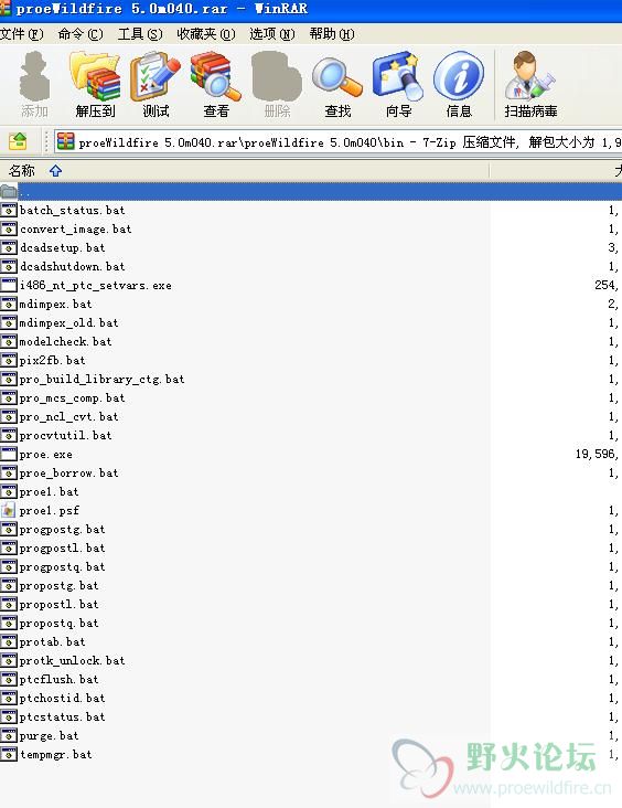

下了一个proeWildfire 5.0m040绿色版
D:\proeWildfire 5.0m040\bin没有了PTCSETUP.BAT
谁有啊!!!上传一下!!!
发表于 2010-6-22 21:09 | 显示全部楼层
绿色版里面应该也带的,如果你丢了,就重新从绿色版压缩包里解压缩出来一个

 楼主| 发表于 2010-6-24 20:51 | 显示全部楼层
原帖由 野火 于 2010-6-22 21:09 发表
没有找到啊

 楼主| 发表于 2010-6-25 16:11 | 显示全部楼层
是不是本来就没有的啊!!!!
发表于 2010-6-25 23:18 | 显示全部楼层
@echo off

复制以上保存为 ptcsetup.bat
