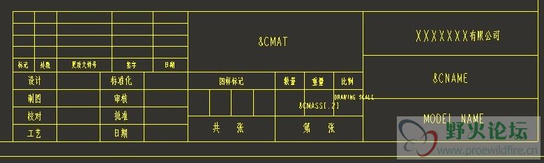

工程图中标题栏,明细栏用户定义参数是如何使用的?当中系统参数能够显示,可是用户自定义的我弄不出来?比如说--图样名称-&CNAME(用户定义的参数)
材料标记-&CMAT(用户定义的参数) 阶段标记-&CJDBZ(用户定义的参数) 重量-&CMASS[.2](用户定义的参数,控制小数点后面两位)这些在零件图中如何设置才能在工程图中被正确调用?

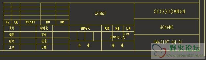

 楼主| 发表于 2010-6-22 16:50 | 显示全部楼层
&cmass是用户定义的质量参数,通过关系式cmass=MP_MASS("")应该可以自动计算零件的质量并填到标题栏中。但是结果如上图,&cmass[.2]并没有改变,这是为什么啊?

发表于 2010-6-22 16:53 | 显示全部楼层
要设置材料,才能算出重量
编辑——设置——材料

发表于 2010-6-22 16:55 | 显示全部楼层
config.pro加选项
mass_property_calculate    automatic

 楼主| 发表于 2010-6-22 16:56 | 显示全部楼层
回复 3# YZY 的帖子
能否贴个图说明下吗

发表于 2010-6-22 22:09 | 显示全部楼层
再生下,或者 视图,更新,页面试试

发表于 2010-6-23 08:05 | 显示全部楼层
依你贴的两张明细栏的图来看,我可以肯定,你是没有在3D模型中添加这些参数

 楼主| 发表于 2010-6-23 08:36 | 显示全部楼层
我是按图形操作的,可是重量还是显示不出来.

发表于 2010-6-23 09:00 | 显示全部楼层
直接用另一个参数
&pro_mp_mass 如果能出重量,说明设置没问题

 楼主| 发表于 2010-6-23 09:13 | 显示全部楼层
试过了,还是不行
