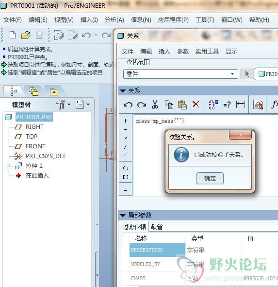

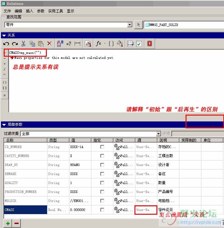

请教高手:在设置好材质的情况下,怎么让其自动显示零件的质量,同时好让其在三维零件模式下的材料BOM表能显示重量,?先谢谢!
具体看下图

发表于 2010-6-22 19:33 | 显示全部楼层
在config.pro中加入mass_property_calculate  值automatic
发表于 2010-6-22 22:05 | 显示全部楼层
在 config.pro 里设置楼上说的选项,然后才可以,如图

 楼主| 发表于 2010-6-23 09:19 | 显示全部楼层
非常谢谢!!!!顶帖中的还有两个问题帮忙解答一下!!!!(怎么设置关系源)

 楼主| 发表于 2010-6-23 10:15 | 显示全部楼层
我还是不成功,郁闷!!!!!
