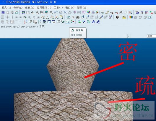

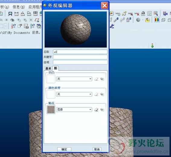

想学一下proe的渲染功能,结果贴图的时候发现proe是每个面独立的,结果大的面的纹理很大,小的面按比例把纹理缩小了,搞得浓浓密密的,搞来搞去也搞不均匀,恳请大虾们不吝赐教,感激涕零呀。我全部身家只有5块,留以应急,不能悬赏,只好跑这里来求助了。我的是proe5.

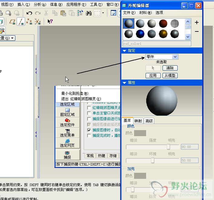

将所有曲面分别复制并粘贴,而后合并为一个曲面——在渲染试试。
或者将渲染的曲面改为零件。如图:

 楼主| 发表于 2010-6-22 15:02 | 显示全部楼层
谢谢兄台热心指点。
我照你的方法都试了,还是一样的结果。我的版本是proe5.m020.
