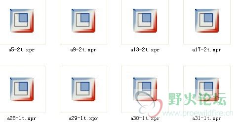

[求助] PROE怎么产生这个文件了?

1.jpg   求解

发表于 2010-6-22 12:13 | 显示全部楼层
建立了家族表
实例保存到实例加速器文件中(零件实例为 .xpr 文件,组件实例为 .xas 文件)
[ 本帖最后由 olivier0107 于 2010-6-22 12:31 编辑 ]

零件 组件有什么区别??

发表于 2010-6-22 14:43 | 显示全部楼层
零件就是单独的一个东西,而组件就是由多个零件所组成的。就好比手、脚等就是人体的一个零件,而人体就是一个组件啦。
