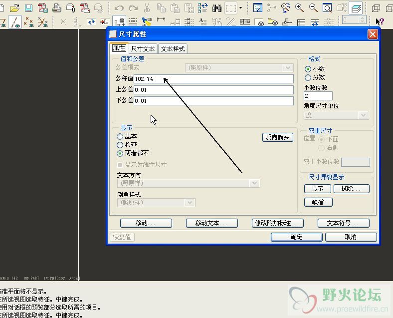

各位高手,请问工程图怎么修改标注值?就是我想把实际的值改大一点

2楼说的有道理,在PROE中 我的版本是5.0的,此版本解决方法就是把标注的尺寸点击下,然后右键属性,改成覆盖尺寸 输入值就可以了
在CAD里 用工程图导入 用ED命令即可改变尺寸大小

将要修改的尺寸选中(点红)——右键——属性——修改公称值——确定。

要自己标的尺寸才可修改,删掉前缀。改为@o,后再加尺寸。
