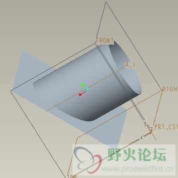

今天发现个问题,拉伸 实体 至曲面,参照曲面与草绘平面可以不平行。但拉伸 曲面 至曲面,参照曲面与草绘平面必须要平行。不知是我搞错了,还是什么问题,向大家请教
我认为,确实是这样的

拉伸圆曲面到平曲面

原帖由 野火 于 2010-6-22 21:33 发表
拉伸圆曲面到平曲面
是不是版本不同的原因?我用的是PROE3。0

每个版本都可以的,
