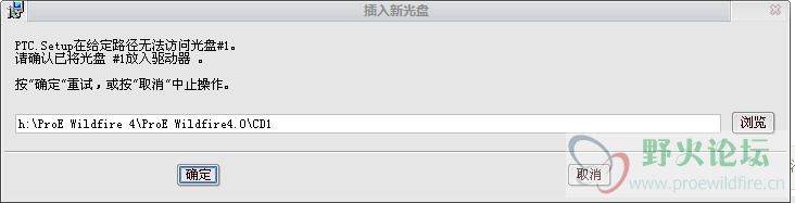

小弟在安装proe4.0时,提示换cd2,cd3,都没问题,但后来又提示换cd#1,我怎么换cd1没用.
我把cd1剪切到其它地方,没用;把三个cd文件放到一起,还是没用.
请问这个cd#1是不是新的cd,那里有下载
提示如下图
错误提示

就是你第一张光盘···
可能是反应慢了点吧···
你可以把他们拷到一个文件夹里,会覆盖相应文件夹(放心,内容不一样,不会覆盖),然后手动安装的···
祝好运··

把CD1中的文件, 用虚拟光驱载入后, 复制其中所有的文件到硬盘上建一个目录放进去, 然后当提示你换CD 的时候直接浏览到这个文件夹即可

直接用虚拟光驱按CD1→CD2→CD3→CD1的顺序打开安装即可.

WF4.0 M**版本
直接在路径里改为CD1,按回车
反映慢的电脑就等等
