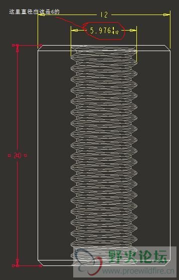

内螺纹大径因该是6个的为何不是

我在三维里画的螺纹大径是M6,但是在工程图里标尺寸标起来就只有就是没有6个这是为什么

发表于 2010-6-21 21:13 | 显示全部楼层
就是6呀!也许你标错了,PRT传上!

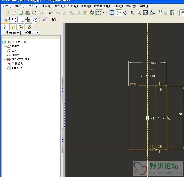

发表于 2010-6-22 08:09 | 显示全部楼层
你确定三维里是画的6吗?我肯定你不是
你是怎么画的?螺旋扫描切除?检查一下你的截面
另外说一句没有人会这样出工程图的,螺纹都用修饰来做的

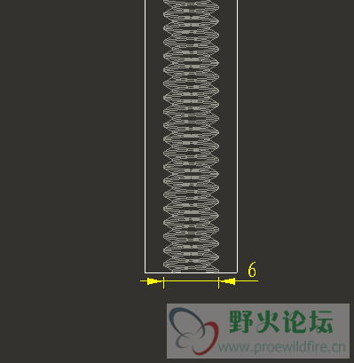

发表于 2010-6-22 08:31 | 显示全部楼层
见附件
