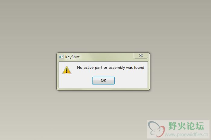

发表于 2010-6-21 18:05 | 显示全部楼层 |阅读模式
今天装Keyshot2.0.38,之前装了1.9.54版。安装成功了,破解OK,可以用了。可Proe(我的4.0 M070)那点了出现下面图的问题。后把1.9的卸载了,重新弄,看过说改注册表,可我的注册表跟他们一样啊,没什么问题。哪位知道怎样解决啊?

发表于 2010-6-21 18:09 | 显示全部楼层
假如你看得明白这句英文,你就会明白
你没有prt又没有asm,你叫keyshot渲染什么?

发表于 2010-6-21 18:12 | 显示全部楼层
还有,keyshot for pro/e的插件现在只有1.9.X的,2.0的还没出来

 楼主| 发表于 2010-6-21 19:02 | 显示全部楼层
回复 2# 凡笔 的帖子
厉害哈。我竟忘了认真看下是什么问题了。 ,谢谢哈。我用之前的1.9版本的那个Plugin接可以啦。

发表于 2010-6-21 19:13 | 显示全部楼层
Keyshot2.0.38我也挂到PROE上了不错的!

发表于 2010-6-22 14:33 | 显示全部楼层
意思是你目前没有打开任何PROE零件或者组件,你要打开一个PROE零件或者组件再说嘛!!!!!!!
二楼的说得对!!
