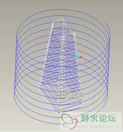

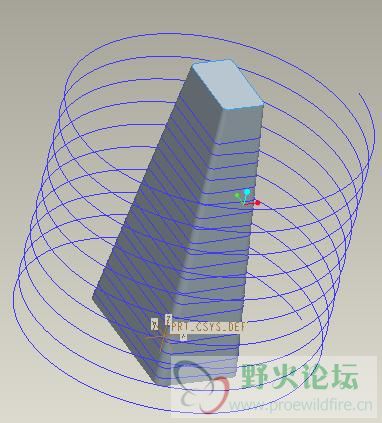

我想得到一个类似线圈缠绕的效果,类似螺旋线,不同的是截面形状不是圆形,而是圆角矩形。开始我采用一段一段的线段来尝试,但是线段与线段之间的连接不是很精确,因为涉及到角度PI(不知有没有好方法,使得用方程表达的各段曲线光滑的过渡?),以至于VSS失败;又尝试投影方法,好像还是不行,看下图。请问各路高手,有没有好的方法解决,来得到类似类似螺旋线那样的效果,只不过他的投影为圆角矩形。

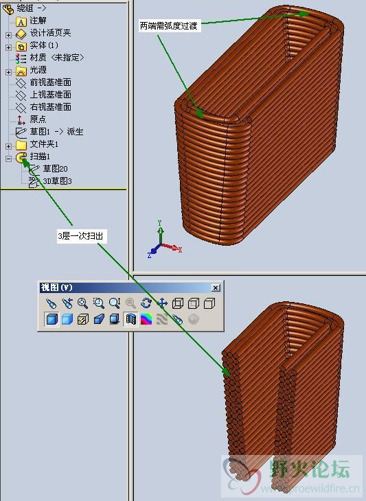

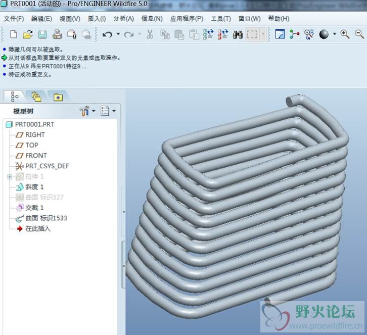

第三幅图使用solidworks做的,其实我最终想用Pro/e得到此图的效果

发表于 2010-6-21 15:17 | 显示全部楼层
尝试下 包络?

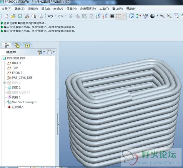

发表于 2010-6-21 16:53 | 显示全部楼层
使用包络,可以满足你的要求

发表于 2010-6-21 17:35 | 显示全部楼层
当然可以使用包络(为了方便计算截距,最好把矩形框转化成周长尺寸)。
另外还有就是螺旋扫描+相交=扫描线。(如果是做方形弹簧,建议用包络,这样更精确)
我的是螺旋扫描。

发表于 2010-6-21 17:48 | 显示全部楼层
好像还要3层。
三层一起来,那就vss。
