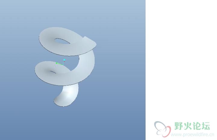

螺旋体的展开

 楼主| 发表于 2010-6-21 16:42 | 显示全部楼层
我想用pro/e展开
对了现在我是用实体画的 都还不能变为钣金 不知道为什么?

 楼主| 发表于 2010-6-21 22:54 | 显示全部楼层
查询了资料 那是不能展开的图像 不好意思 犯了个低级错误
版主 删除好了

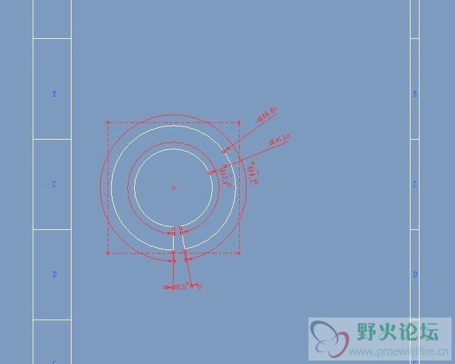

 楼主| 发表于 2010-6-21 22:55 | 显示全部楼层
不过我用草绘关联到模型中 在里面加入一些关系式还是可以解决的
附上如文件: 已知螺旋面外径D,内径d和螺距P求螺旋面展开图公式:.rar (10.89 KB, 下载次数: 19)
螺距需取的小于设计螺距 如80可以取75(这个我没有具体的数据,来源于某个网站,但上面没有说具体少多少;以上数据还有待下一步的实物来验证)
PRO/E工程图:
