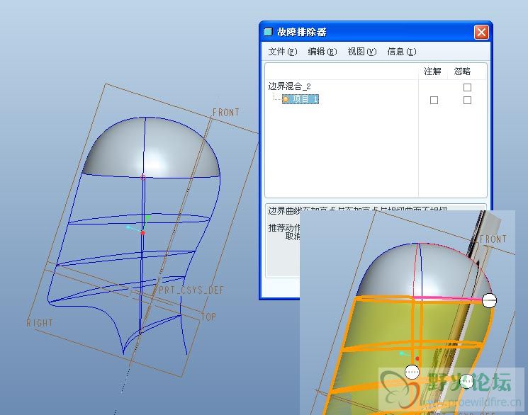

这个曲面很简单 但是不知道为什么就是不能设置相切 希望大侠帮帮忙

我的版本低,图打不开。
你只所以无法让新建立的曲面和先前的曲面相切,其实问题是出在构成这个新曲面的线上。
要想让一个曲面和另一个曲面相切,那构成这个曲面的对应线段至少要是和对应的曲面相切的。
你这个图左边和右边的线应该都已经和上面的面相切了,现在关键就是中间的那条线(也就是红点指示的线段),你一定要设置这条线段和上面的面做曲面相切,这样就ok了。

 楼主| 发表于 2010-6-21 13:26 | 显示全部楼层
那都是一条线 用的时候修剪了一下 不知道为什么构面的时候就不能相切 不过还是很感谢
