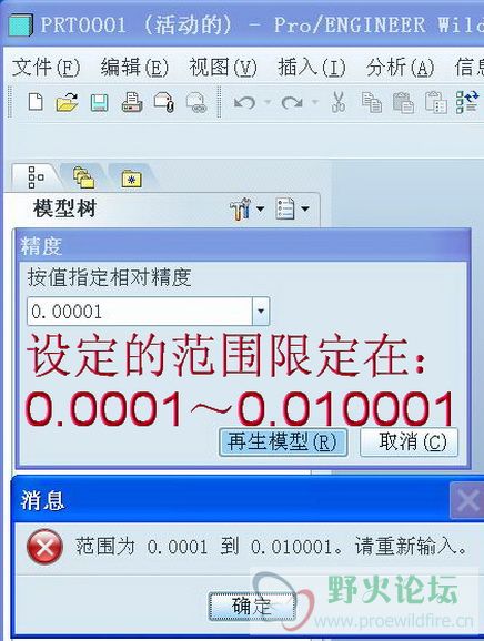

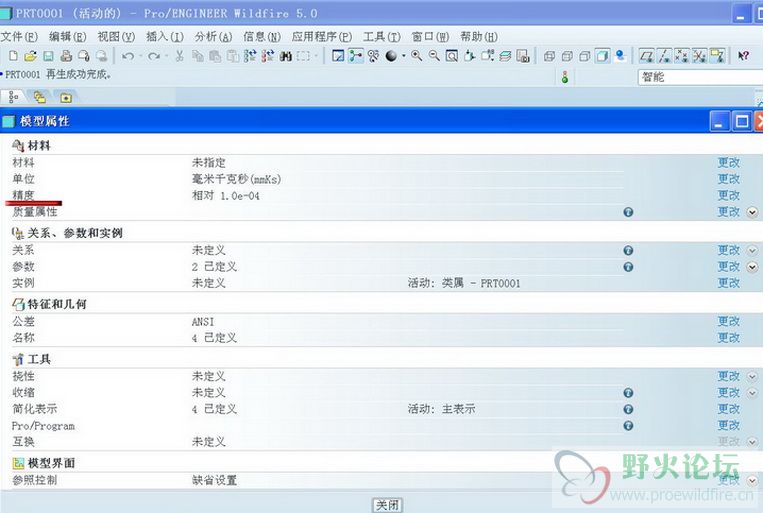

发表于 2010-6-21 00:32 | 显示全部楼层
回复 楼主 nongcj 的帖子
      Pro/E 5.0的精度设置,在文件——》属性里。
      把配置文件中的enable_absolute_accuracy设为yes,文件的属性中就可以修改精度了。
[ 本帖最后由 yun0336wu 于 2010-6-21 00:54 编辑 ]
