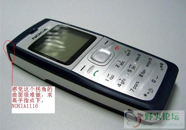

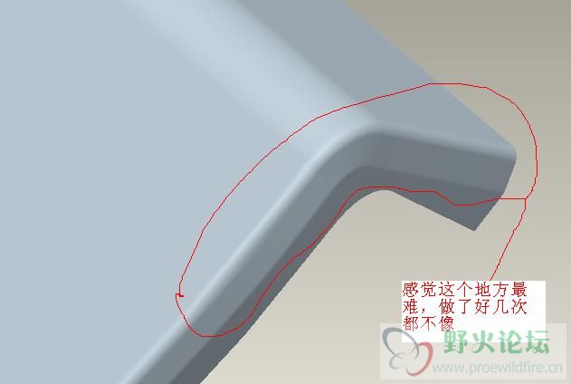

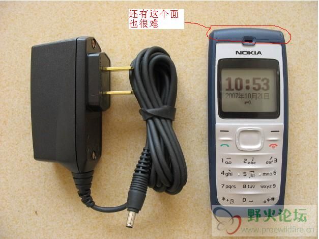

前几天找到了以前用的NOKIA1116手机想画画,结果感觉有几个面很难搞出来,特别是拐角的地方。求高手指点;最好传个文档上来

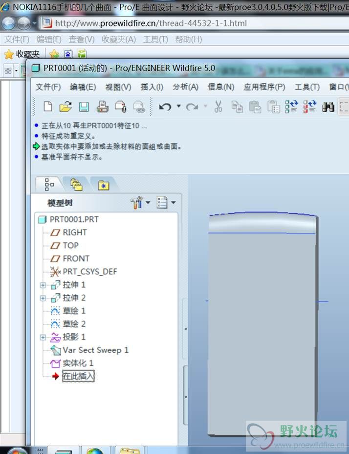

关于听筒处的曲面(侧面看不太清楚),至少有两种做法。
方案1:过线锥形圆角。
方案2:vss。

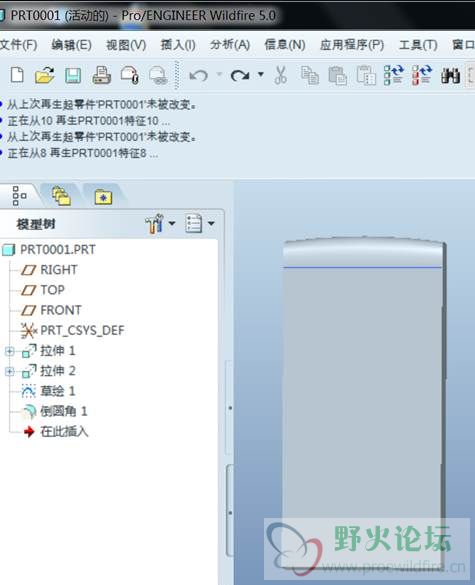

我试了一下,老是感觉不对。传个PRT上来,尺寸是随机的
prt0001.prt.rar
