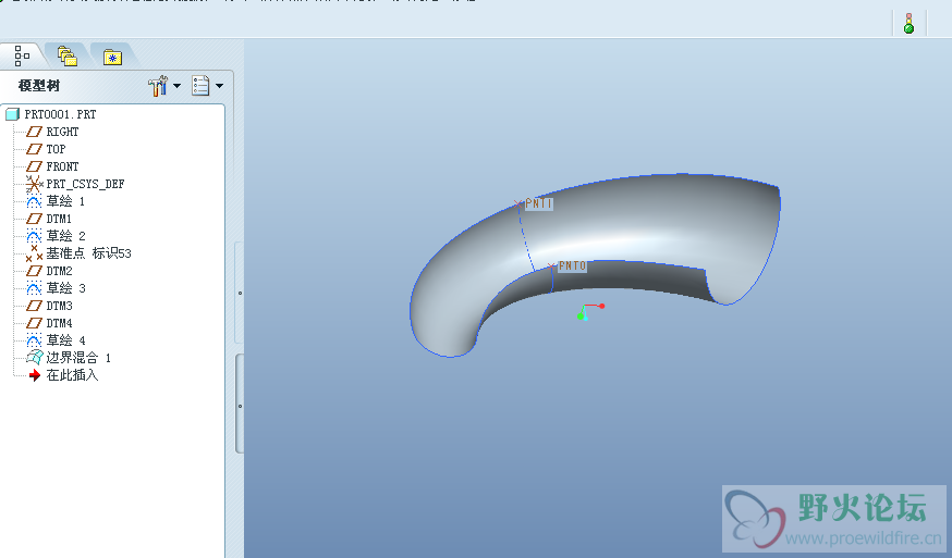

本人自学PROE两年有余,感觉基础入门的知识还好说,但一用到高级复杂曲线及曲面的建造,就感到脑子无头序,不知如何下手。
1)如画鼠标时,应该怎样拆面,要做哪些辅助曲线。
2)下图,为什么要拆分两个曲面才能建起来,一个不行吗?
3)怎么提高自已看到产品就知道如何拆画曲面的能力。
望各路高手不吝赐教,经验之人请详言述之,小弟不胜感激!!!

一步就可以不需要拆面

拆面其实就是为了获得高质量的曲面!一般很复6!杂的曲面都要拆面的!定义相切垂直

如果对形状有较高的要求,那楼上的方法就很好,如果对形状要求不高,但是对光滑要求高,那就vss。
