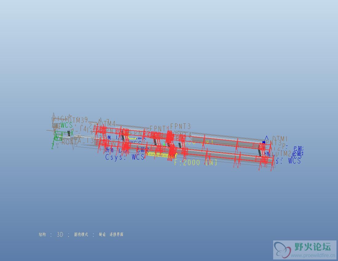

发表于 2010-6-19 19:30 | 显示全部楼层 |阅读模式
运行完 已设好的 ,后 提示错误 “梁 y 方向与梁轴重合。”  下边是 做的模型  急需 呀 谢谢

发表于 2010-6-21 01:23 | 显示全部楼层
软件的提示已经很清楚了啊,就是你在设定梁的时候梁的Y方向与梁的轴方向是重合的,当然无法进行下一步的分析

发表于 2010-6-21 08:40 | 显示全部楼层
图片有点乱,你可试着关掉部分图标的显示,重新发张图大家一起来搞定。

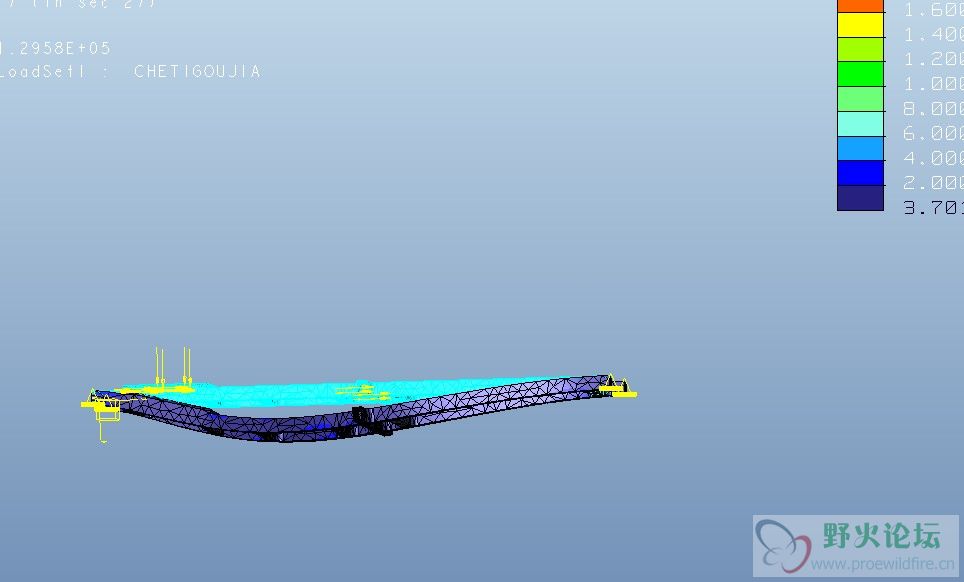

 楼主| 发表于 2010-6-25 17:50 | 显示全部楼层
恩谢谢,各位了,我悟出来了 .........发张图看看 吧
113
136
 楼主| 发表于 2010-6-25 18:22 | 显示全部楼层
这张图 是 做好的

发表于 2010-6-26 18:44 | 显示全部楼层
梁的轴线不能与梁的方向重合这是规定,没有条件可讲,你一定是把多条相互垂直的曲线一次选定同一截面了。可以重新分别选定曲线集。
