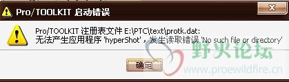

我PRO-E版本是4.0
HyperShot版本是.v1.9.21
HyperShot已经破解
求解决
点确定后PRO-E即关闭
proeINstaller.msi这个文件我也下载安装了
把protk.dat删除后PRO=E可以正常启动
但是将HyperShot下的protk.dat复制到PRO-E的TEXT文件夹下问题依然出现
求解决....

protk.dat 用记事本打开看看里面是不是有错误的路径

HyperShot下的protk.dat不是让你复制到text下用的,而是需要用config指定这个protk.dat绝对目录,哪个破解说明里有

我做天装一个KEYSHOT,装到最后的也蹦出来个记事本,直接点击保存就OK了,教程上面说了,之前装的过的才需要复制张贴。

是要把 安裝路徑下的\Luxion\KeyShot\Plugins\wf4 裡的protk.dat內容複製到你Pro/E安裝路徑下\text\protk.dat內。

哇~解决了,哈哈就你这句话管用
