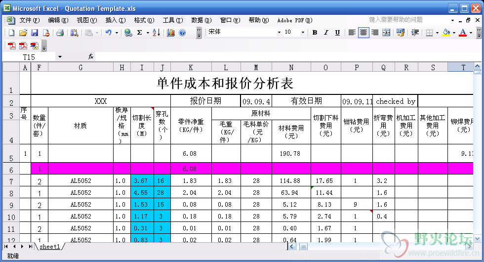

模板基本涵盖所有钣金加工工艺,
保留全部计算公式以供参考。
只需填入零件基本信息,
即可精确核算加工成本。
核算结果只是加工成本,
不包括管理费用和利润。
Quotation Template.zip (9.77 KB, 下载次数: 814)
不太明白地方请提问。

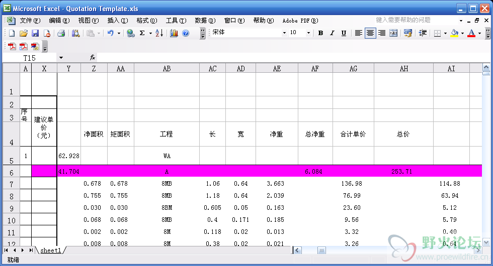

发表于 2010-6-29 08:37 | 显示全部楼层
谢谢,那个工程是什么意思呢
76
624
155
1483
 楼主| 发表于 2010-6-29 14:16 | 显示全部楼层
回复 6# lfry 的帖子
加工工艺。
企业内部代码。比如M表示机加工(Machining),B表示折弯(Bending)。
