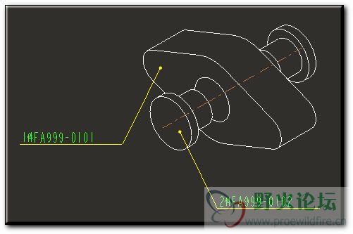

我公司想将球标定义成如下形式:
如果代号为XXX-0101的零件在组件中的数量为6,那么球标内容
显示6件XXX-0101,下面再加一条长横线。
求求高手帮忙!

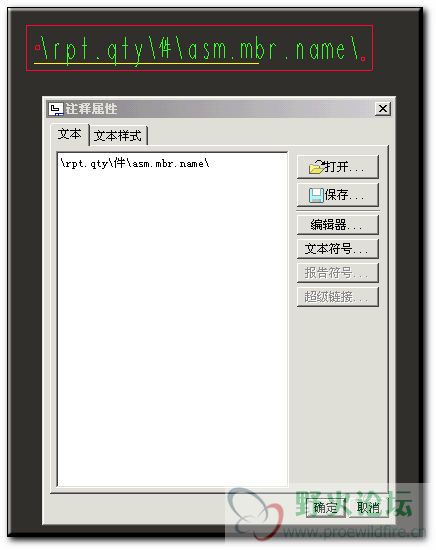

 楼主| 发表于 2008-4-24 16:38 | 显示全部楼层
经过摸索已经实现,上传与大家分享。

发表于 2008-4-24 19:11 | 显示全部楼层
你这是注释, 不是装配中的自动生成的球标引线吧?

 楼主| 发表于 2008-4-25 07:58 | 显示全部楼层
附件bomcode1就是球标格式,可直接使用。
