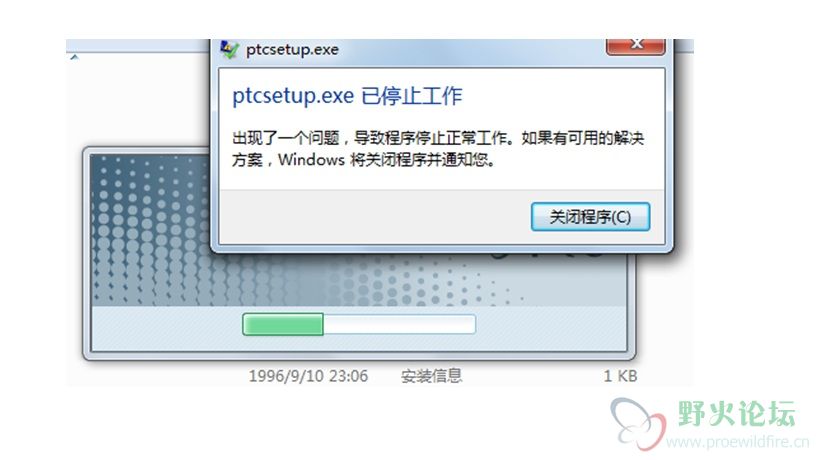

各位大侠,我在安装时,点击SERUP.EXE文件,直接就出现下面的画面,无法往下进行.在网上查找解决办法,将计算机名称和安装路径全改成英文也不行,将网卡名称修改也不行.请大家给支支招,着急呀.手边有任务等着完成

一般你这是系统问题!!
初学者,建议下载绿色版!!
绿色版,免安装,
则安装过程中的一些问题可以避免!!
如果还不行,
那你就要重装系统了!!
76

发表于 2010-6-19 16:39 | 显示全部楼层
你的电脑配置怎么样的
你的PROE 的版本是多少
你解压是否含中文目录!
你的电脑名称是否是中文?
不过,你的这个截图,应该是5。0版!

我的笔记本是宏基的4745G,系统是64位的WIN7家庭版,正版的.CPU是i5,显卡是ATI5650。
电脑名和安装路径中没有中文

谢谢大家.总算搞定了.还是自己粗心,在USER目录下有一个中文路径,修改后就好了.再次谢谢大家
