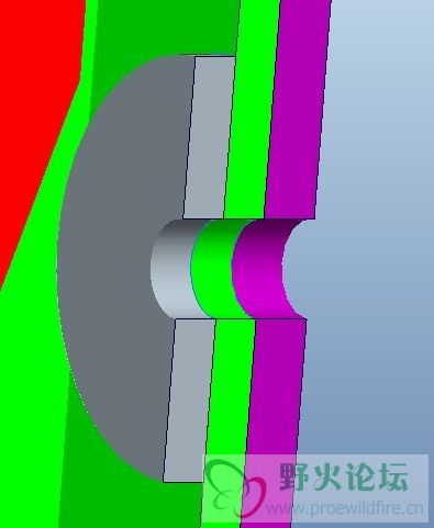

如图
如图
如图,三个零件用promechanica里的螺栓连接,怎么连接,好像螺栓连接设置的都是连接两个零件。

回复 楼主 taiji1983 的帖子
先明确要关心什么,然后再考虑如何简化。
对这个问题,你是关心螺栓的应力,还是与螺栓接触表面的应力,还是只是一个连接,看其他处的应力。
如果关心螺栓的应力,proe给出的是螺栓的平均拉应力,实际受力过程,螺栓两侧的应力可能会不同。
如果关心与螺栓接触表面的应力,那么这里的螺栓连接设置不能满足你的要求,需要做出螺栓零件,然后设置多个接触,同时如果有预紧力的话,还要考察这个预紧力施加的是否正确,在ansys wb中有这个预紧力载荷施加选项,proe中只有一个preload,需要调试。
如果此处只是一个连接作用,那么就好办了。
其实我们开始做分析的时候,往往不明确到底关心什么,所以导致简化模型复杂,有时候求解起来效率不高。作为初学者,这个过程是不可逾越的,自己多多思考,多多向有经验的人求教吧,实在没有捷径。
