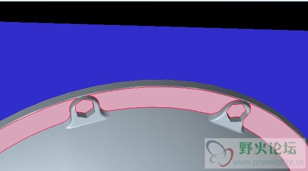

如图,请问如何才能单选那个六角小面

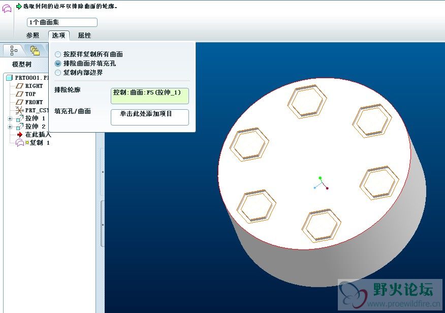

先复制粘贴→选项→排除曲面并填充孔(此时我们只要排除曲面)→选取要排除的曲面→完成
希望你能看懂

选面,复制面,有个选项,排除曲面

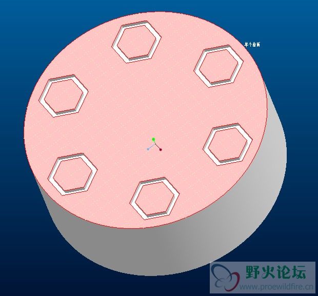

这个我知道,我要的是单独偏移展开那个六角面,不是要复制。

死扣!在那里面上做一个草绘(选择你需要的边),草绘做好接下来,做什么都可以了!

这个还真没有好的方法,如果能单独复制那一个小面出来,再选取,那也是一种方法,只是,好像,单独复制单独的小六角面也行不通吧
