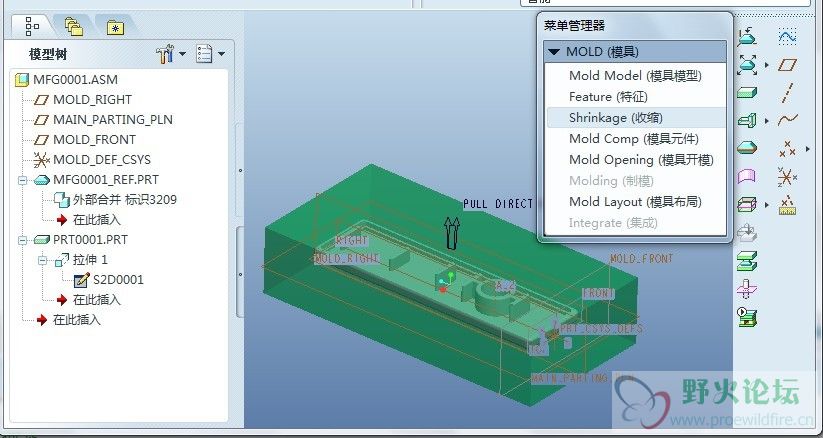

如图
刚做了收缩 为何特征里没有呢
[ 本帖最后由 syn 于 2010-6-18 19:59 编辑 ]

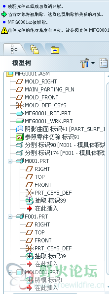

您好,请问您是怎样让proe中英文同时显示的?
不好意思,没有回答您的问题(因为我刚学还不会),我也做了一个最简单的模具模仁,您看看有没有您说的图标。
另外就当给您顶顶帖子吧

楼上前辈
不知道您的收缩是如何做的 我的就是不显示
您的收缩特征在ref.prt里
另我用的是按尺寸收缩 不显示 但按比例收缩的话就会显示的 不知这两者异同
