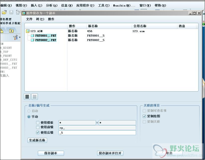

怎么保存副本的时候把绘图(工程图)也保存过去,config.pro中应设置rename_drawings_with_object both改了   零件与相对应的绘图文件名也一样.就是保存不成功。请高手赐教!

打开你要保存的工程图,然后点 文件- 备份 就好了

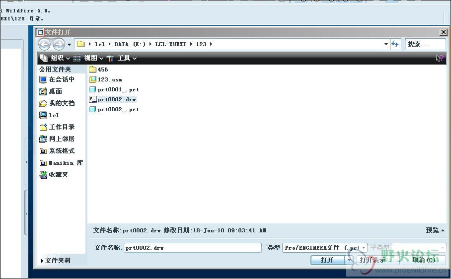

 楼主| 发表于 2010-6-18 15:51 | 显示全部楼层
回复 3# EVANHU21 的帖子
我就是看到这帖子才练习的 就是弄不出来

rename_drawings_with_object both选项设置后保存一下。关闭PROE重新启动才行。我试过了。
