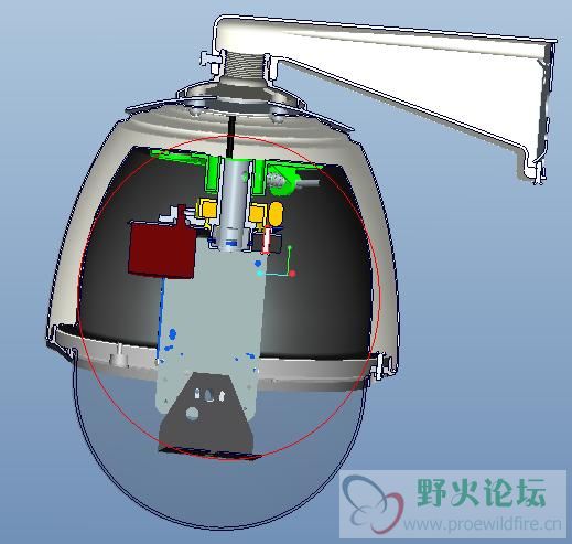

如下图,红色圈中部分(以下且称作圈内,未圈中部分称作圈外),我是先装配圈外,后装配圈内部分.
现在我有另一个组件,想用此组件中圈内部分,
我目前的做法是:把旧组件中圈外部分隐藏起来,再把隐藏后的组件装配到新组件中.
想请教各位的是:有没有什么更好的办法把圈内的部分用到新组件上,而不保留旧组件中不想要的圈外元件.
我曾试过的方法:
1,把圈外部分直接删掉,失败,因为圈内部分是在圈外的基础上装配的,所以删掉圈外的,圈内的也被关联删除.
2,把圈外的隐含,结果也失败,原因同1
3,建个层,把圈外部分包含进这个层,把这个层隐藏,成功.但缺点是不想要的元件仍保留在组件内.

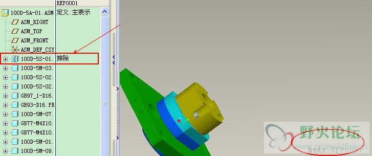

原帖由 awaken 于 2010-6-19 10:00 发表
经过试验发现,用简化表示也会出现后面关联的元件也被简化掉,
最好的方法就是把圈内和圈外相关联的装配关系删掉,然后再把圈外部分给删掉,
这样圈内和圈外装配没有关联,删掉圈外就不会影响到圈内部件.
“用简化表示也会出现后面关联的元件也被简化掉”
不会的呀!你看我的图,第一项我都排除掉了,后面的也不会影响。
简化表示还是很有用的。
