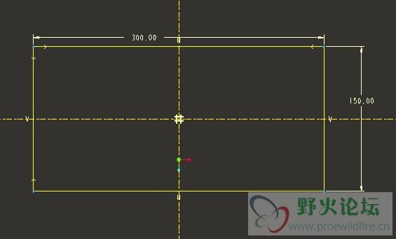

如何将草绘模块中尺寸标注显示的更清楚些?

什么意思,草绘中的标注不清楚吗?看看附图中的怎样?

 楼主| 发表于 2010-6-18 13:51 | 显示全部楼层

发表于 2010-6-18 16:32 | 显示全部楼层
有必要设大些吗?这个默认的大小就是最合适的呀。
发表于 2010-6-18 22:34 | 显示全部楼层
默认的就挺好的

字体大小修改选项
text_height_factor              值:40
值越小,字体越大

yongsong 发表于 2010-6-19 18:57
字体大小修改选项
这个只能改变字体大小,但无法加粗字体 让字体显示的更清楚
