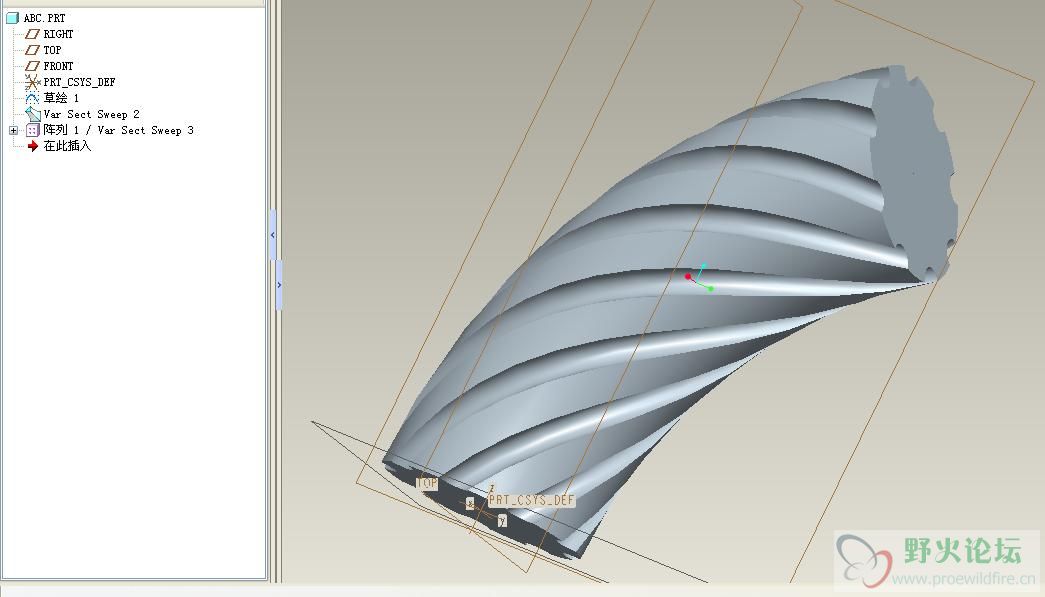

[原创] 阵列表面圆柱上!!急
342433286 该用户已被删除
发表于 2010-6-17 20:40 | 显示全部楼层 |阅读模式
161
278

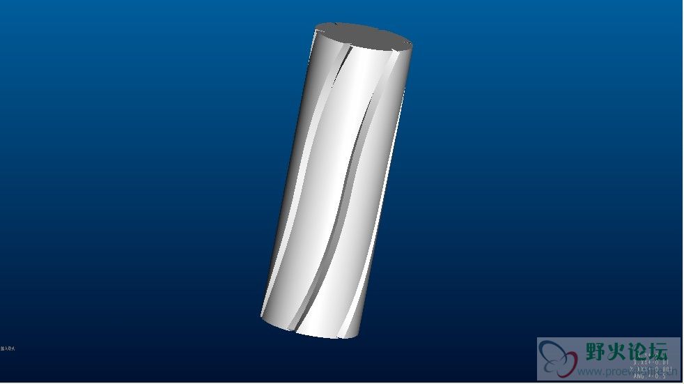

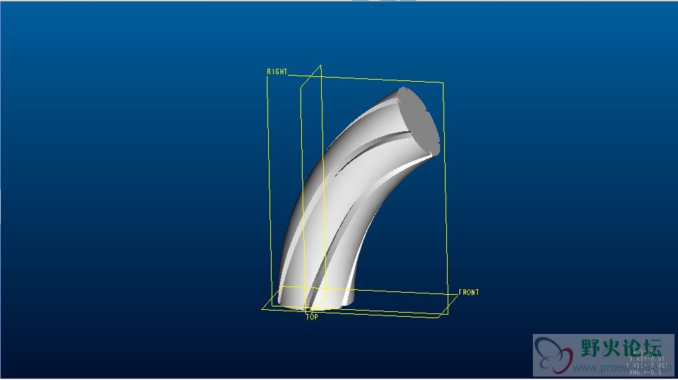

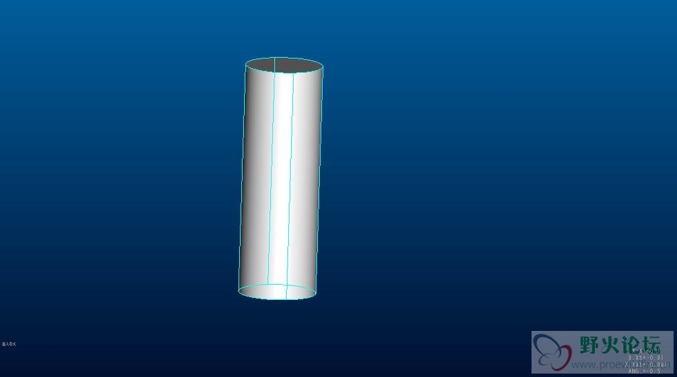

其实楼主大可不必用着钟方法阵列!
1 画个圆柱
2 扫描切口
3 阵列
4 环形折弯

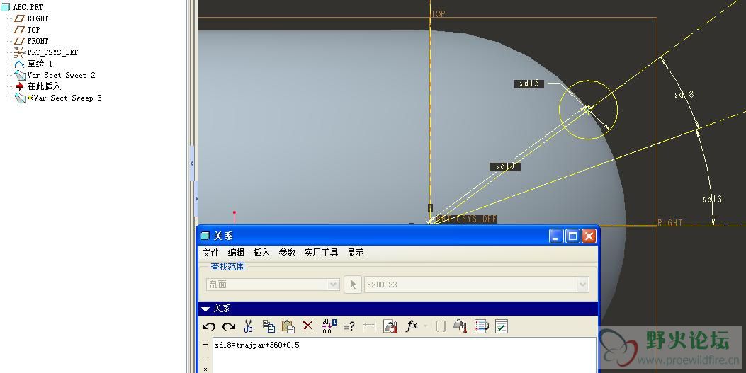

发表于 2010-6-18 12:31 | 显示全部楼层
阵列问题归根结底就是要找到可以控制的变量,要让这个槽围着草绘的轨迹来阵列,很显然要在第二个vss做这个槽的时候加入可以控制的量,第二个vss切割是典型的螺旋扫,利用关系式控制的量是角度,只需要做一个初始角度参照,让关系式控制的角度变量以这个初始角度为基准就ok,阵列的时候只要控初始角度的值就ok
如前面所说,尺寸sd18以尺寸sd13为基准,阵列的时候给sd13一个增量就搞定了
