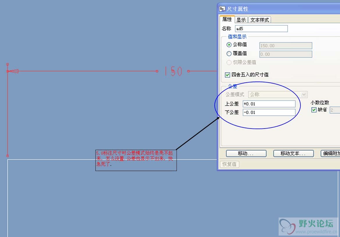

各位大哥,帮帮忙。5.0出工程图时公差怎么始终显示不出来,快急死了。

各位老大帮帮忙,5.0标注尺寸时公差怎么显示不出来。快急死了

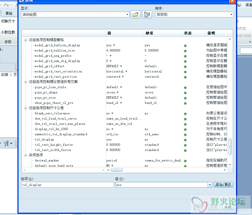

发表于 2010-6-17 18:04 | 显示全部楼层
上面的是加公差表!
下面的是可以选择显示公差点文件-绘图选项
选项中输入如图所示,后面输入YES
261
356
发表于 2010-6-17 18:05 | 显示全部楼层
在点添加更改就可以了!

发表于 2010-6-17 18:21 | 显示全部楼层
回复 楼主 wgx19822008 的帖子
      tol_display  设置为 yes(注意:config.pro 和工程图选项中都要设置)。
      另请记住:设置之后,要在新建的工程图才起作用,旧图是设置不了的。
