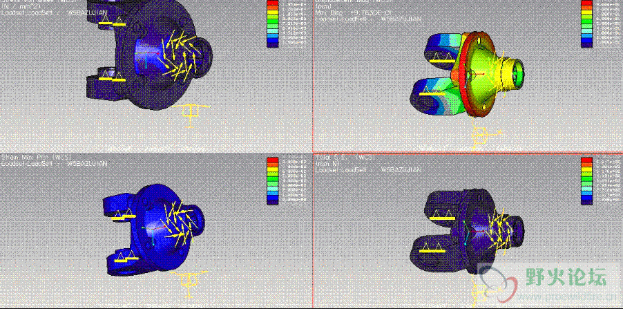

发表于 2010-6-16 20:37 | 显示全部楼层 |阅读模式
pro/e CAE分析后的应力 应变 位移图 能说明什么呢 请各位大侠 给小弟说一下

发表于 2010-6-17 07:31 | 显示全部楼层
你分析的什么就能说明什么,比如你分析的引力,就能从结果中看出最大引力及其发生的地方,其他一样

发表于 2010-6-18 11:00 | 显示全部楼层
愚人以为是考虑到辅助产品零部件设计使用参考,应力值最大的地方是否超过了极限值,超过了就要考虑怎么改进结构;
位移要配合使用时的状况而定,一个典型的例子是光盘在读取过程中由于有离心力的作用,在求得径向位移后可以判断出对读取数据有没有影响,速度过高位移值大当然就要出问题了。这也就从一个方面解释了为什么不能使用伪劣碟片的原因。
发表于 2010-11-16 15:12 | 显示全部楼层
校核
可以进行强度校核,以及变形分析等。
比如:应力在于屈服强度后,零件会塑形变形。

发表于 2010-11-27 23:07 | 显示全部楼层
分别说明了你在该约束和力的作用下,零件产生的应力,变形和应变是多少。
换句话说,提示你有没有需要改进零件结构。

发表于 2010-11-27 23:08 | 显示全部楼层
主要是告诉你,你的零件强度够不够。

发表于 2011-10-2 16:17 | 显示全部楼层
看看我们做的结构是否能满足要求,具体的我觉得没必要
