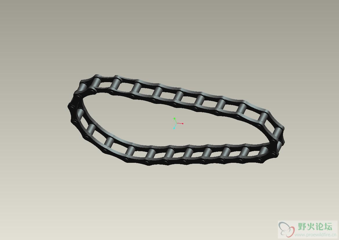

[求助] 怎样使链节沿曲线阵列,就是做成自行车上链条的样子?

发表于 2010-9-28 22:30 | 显示全部楼层
是这样的吗

发表于 2010-10-21 11:06 | 显示全部楼层
先做出链条单元,再用匹配、插入再装配这个单元,下来就选上第二交装配的单元进行曲线阵列,曲线要按自己想要的画,最后输入2倍的节距就OK

发表于 2010-10-21 14:12 | 显示全部楼层
回复 9# zshm456789 的帖子
阵列是曲线方向及起始点能不能改

发表于 2010-10-22 14:38 | 显示全部楼层
这个你可在画线时由你的具体数值而定!
发表于 2010-10-22 14:48 | 显示全部楼层
  可以沿曲线阵列啊
