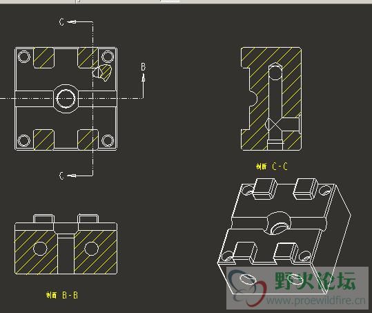

怎么弄跟指向破面图方向

发表于 2008-4-21 10:36 | 显示全部楼层
你可以选中箭头之后右键选择“相反箭头”命令

 楼主| 发表于 2008-4-21 11:19 | 显示全部楼层
没有相反箭头!只有一个反向切除但破面图就变了

发表于 2008-4-21 12:14 | 显示全部楼层
你选择的时候基准面选择需要的方向··2楼说的是尺寸箭头的方法··

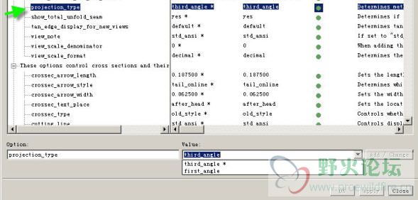

发表于 2008-4-21 13:33 | 显示全部楼层
proe默认的是第三视角,如果你要改为第一视角,你可以在配置里改.projection_type > first_angle

发表于 2008-4-21 19:46 | 显示全部楼层
如楼上说先设置好视角

发表于 2008-4-22 00:01 | 显示全部楼层
楼主可能忘了,侧视图是可以左右调换的。(顶视、俯视则可上下调换)

 楼主| 发表于 2008-4-23 11:07 | 显示全部楼层
明白了
谢谢大家
