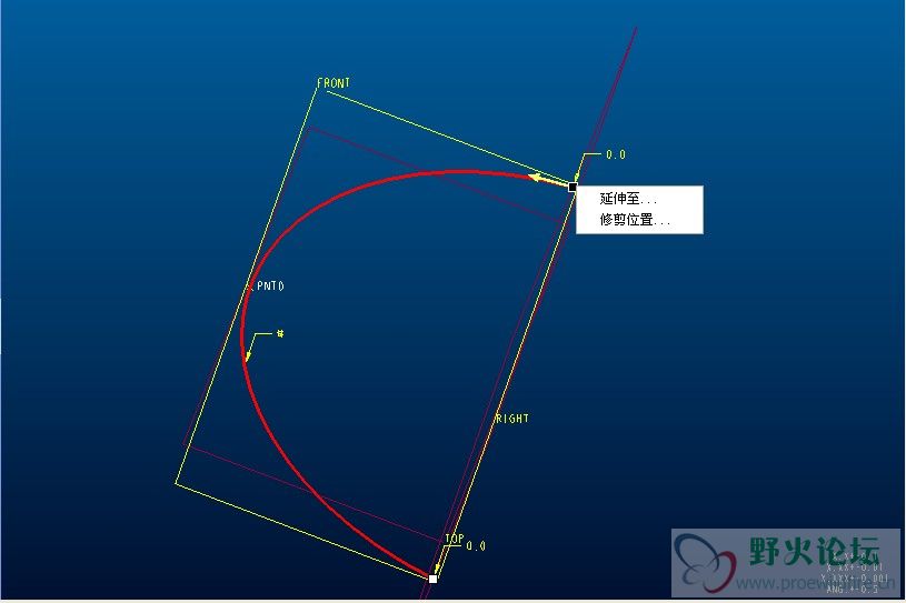

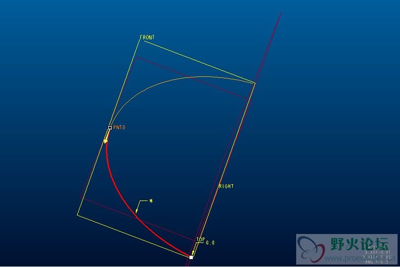

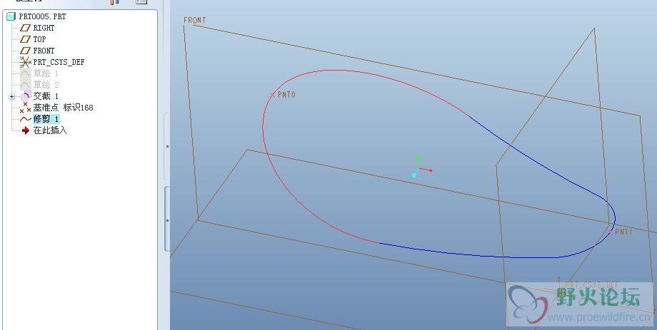

如图,空间曲线其中一段(红色所示),在点PNT0修剪后,选择保留两边。按常理来说应该是被分成两段,但是修剪后,想点选其中的一段,就是做不到,鼠标还是只能整一段地选,不知道怎么解决,请各位指点一下。

楼主的问题其实我以前也遇到过,哈哈!早就解决了,没有你没有上传PRT,我就随便画了个草图讲解一下!
1 选两次曲线(当曲线变成粗红线的时候,如图2)

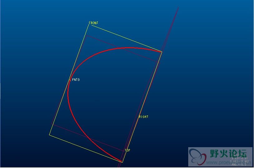

2 复制粘贴曲线(如图3)
3 选中箭头后的点-右击-点修剪位置

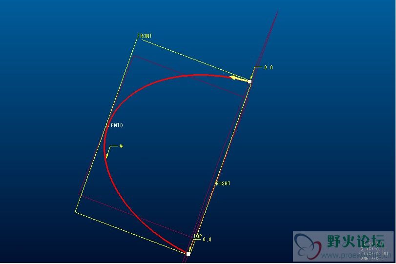

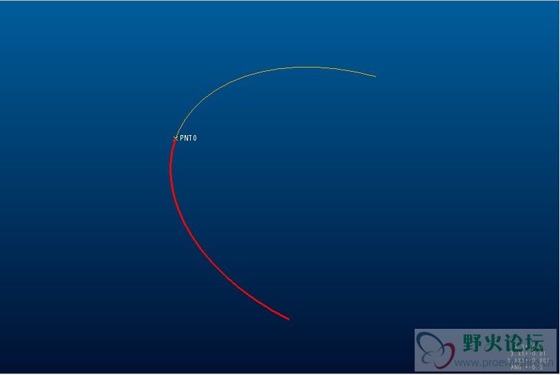

4 然后点图中基准点(如图5)

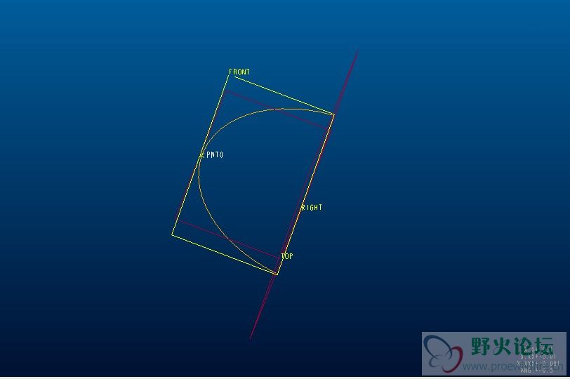

5 点勾后就可以单独的选到另一边了(如图6)
其实这种方法在建立复杂曲面的时候经常用到!各位好好掌握吧!哈哈!

 楼主| 发表于 2010-6-16 01:08 | 显示全部楼层
嗯,谢谢楼上大侠指点,对大侠的热心助人精神表示崇高的敬佩!呵呵,谢谢!
