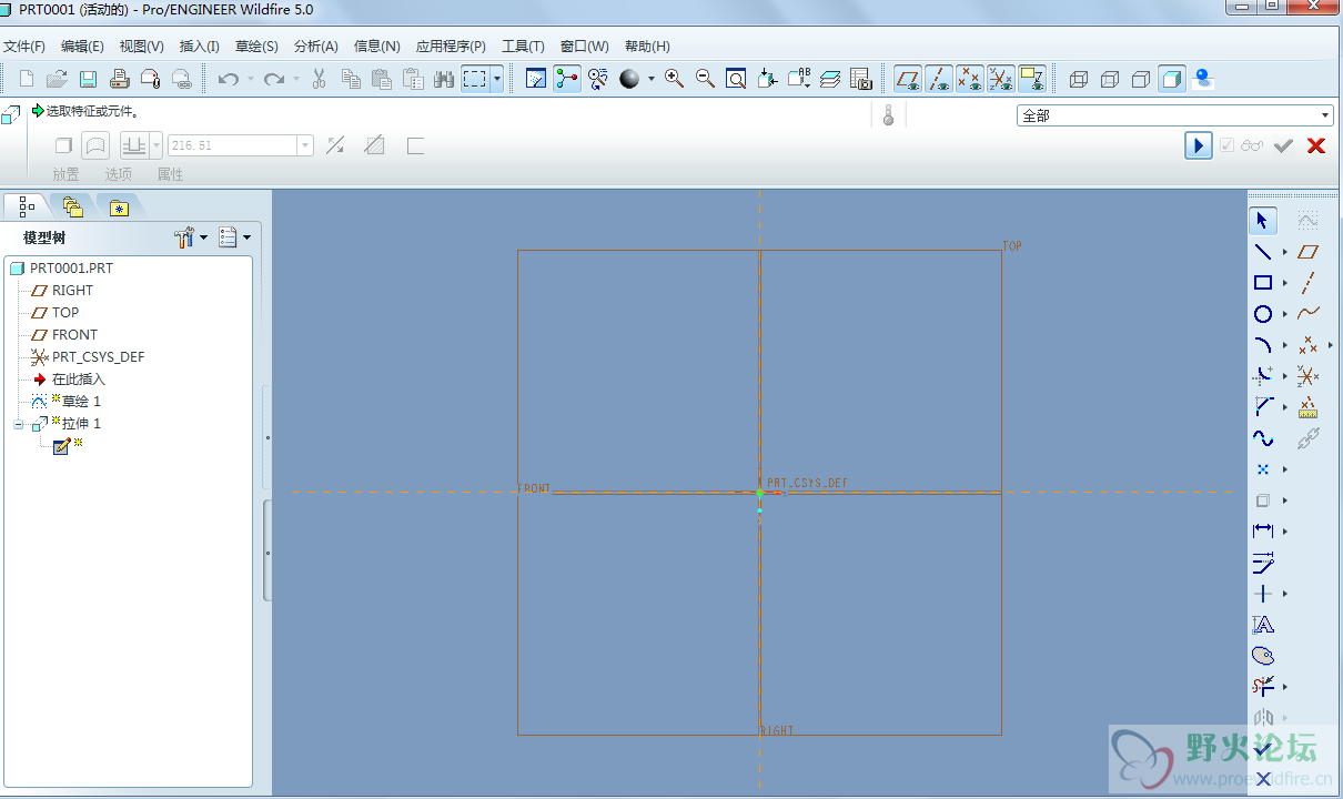

为什么在新建里  使用零件类型打开界面后   就没有基础特征工具栏了   就是调不出拉伸   旋转   可变截面扫描   边界混合   造型这些工具      我的是proe5.0     知道的   请各位大哥们的给我回复   ~~~~~~~~~~~~~~~~~~~谢谢
发表于 2010-6-15 21:57 | 显示全部楼层
你已经进入 拉伸 里的截面草绘了,说明你已经找到过了

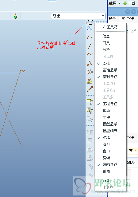

发表于 2010-6-16 12:11 | 显示全部楼层
随便在那个工具图标上点右键,就可以看到各个工具栏选项了,打勾就可以了。
但你这个图确实是已经在拉伸绘制截面窗口了,难道你一打开就进入的。

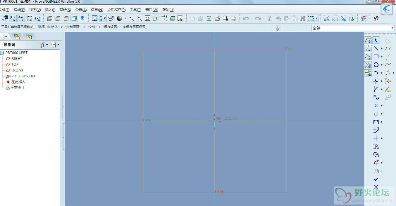

 楼主| 发表于 2010-6-16 13:12 | 显示全部楼层
111
这是在草绘下的界面   在任何工具栏点击右键还是没有拉伸 旋转 等这项工具栏     在插入菜单下  那些命令都是黑白的  不能使用啊

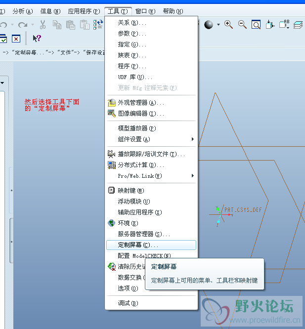

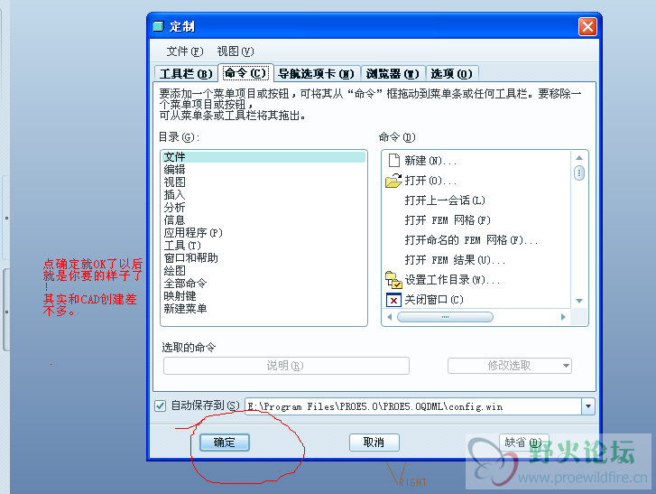

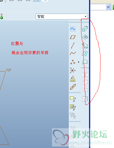

发表于 2010-6-17 17:37 | 显示全部楼层
兄弟没事去看看教程去啊!以后这么基础的东西不要问啊!问问有点难度的!
还是给你说下吧!
