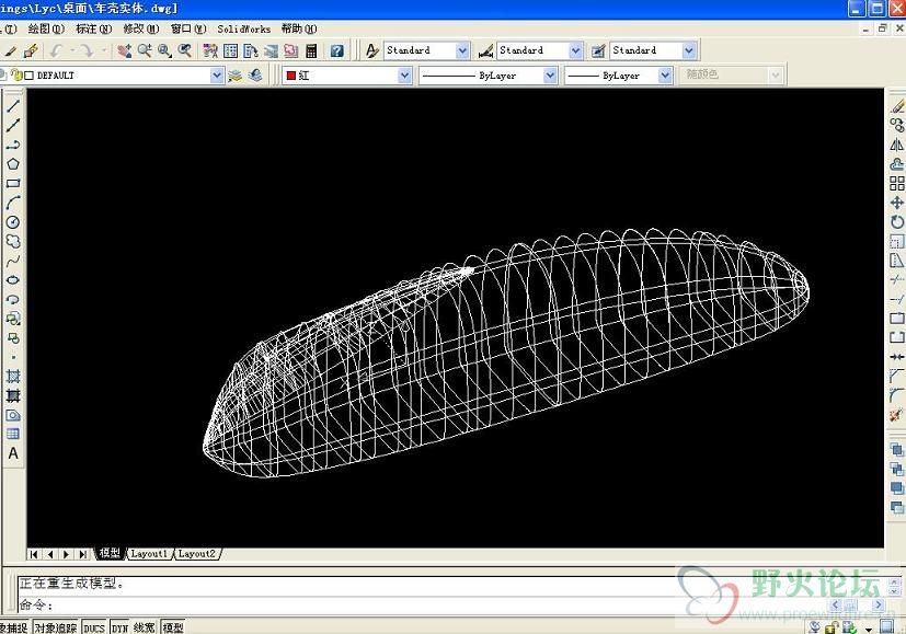

我有这么一个CAD的三维图,相信大家都看得懂,只是想用PRO生成一个封闭的实体,有高手可以办到么,谢谢了!

你这个在CAD里面不是实体只是线框!如果是实体可以转到PROE里面!

 楼主| 发表于 2010-6-16 08:11 | 显示全部楼层
那怎么能弄呢?

发表于 2010-6-16 08:35 | 显示全部楼层

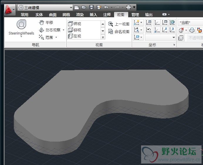

用CAD输出SAT格式的实体再导入PROE!
