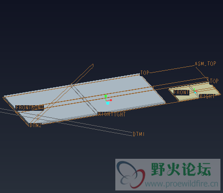

打开模型文件base_plate.prt。

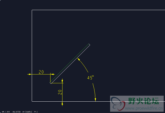

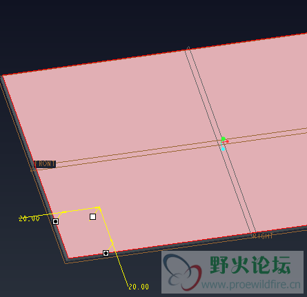

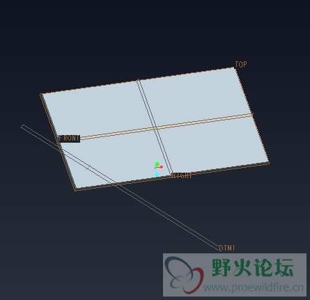

创建距边均为20的轴A_1。
单击[基准平面工具]按钮。
系统弹出[基准平面]对话框。
单击轴A_1,结合Ctrl键单击right基准面。
输入如图所示旋转值。
点[确定],得到的基准面DTM1如图所示。

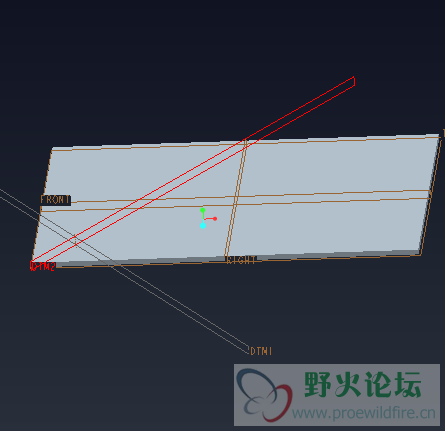

同样方法创建垂直于DTM1的基准面DTM2。
保存模型文件。

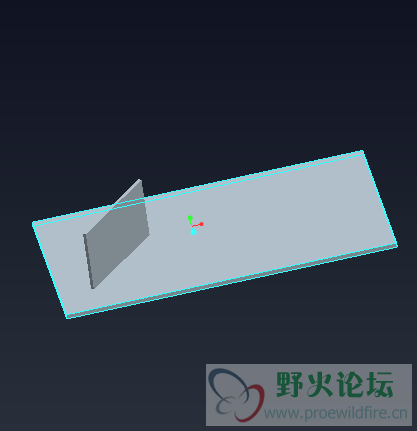

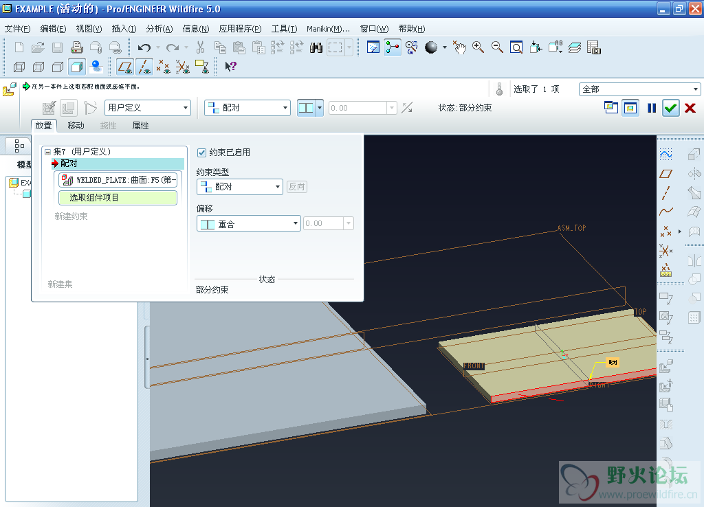

将base_plate.prt作为第一元件添加到组件。
继续单击[将元件添加到组件]按钮。
双击需要添加的welded_plate.prt。

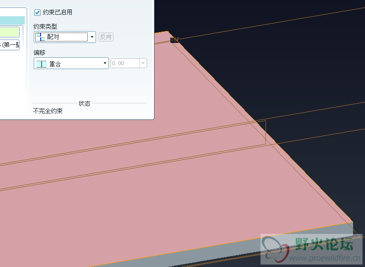

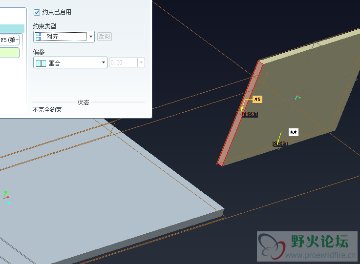

选择如图所示的加亮曲面作为第一组装配约束。

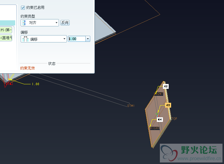

单击[新建约束],base_plate中选DTM1,welded_plate中选图示加亮曲面。
继续单击[新建约束],base_plate中选DTM2,welded_plate中选图示加亮曲面。
单击[继续当前部分]。装配结束。
