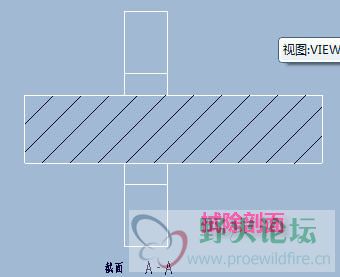

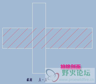

5.0工程图里的剖面线菜单里有“排除”“拭除”2个选项,请问这有什么区别呢
161
213
发表于 2010-6-15 11:46 | 显示全部楼层
"拭除"就是不显示剖面线....当染还可以通过:"显示"命令恢复.
排除???我5.0里面没有这个命令压???
47499
发表于 2010-6-15 22:25 | 显示全部楼层
排除就是不剖选择的元件,拭除就是不显示剖面线,但是元件还是剖切的,一个圆环套在圆柱上,看图
