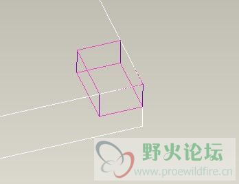

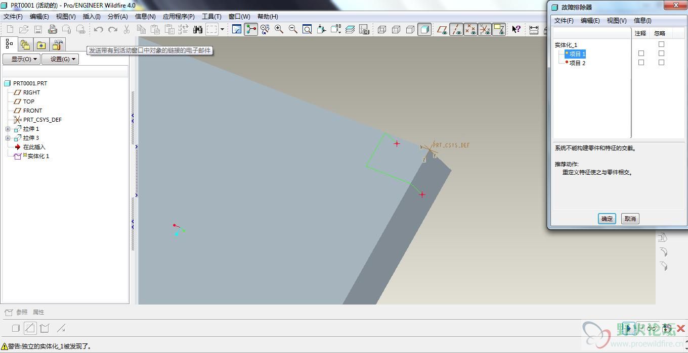

曲面需要封闭...
看我的图片1已经是封闭
图片2是你的PRT,有红色边界没有闭合
265
365
发表于 2010-6-14 19:11 | 显示全部楼层
第二个拉伸曲面没有封闭,在拉伸下面有个选项——封闭端,总之,要实体化的曲面必需封闭。
