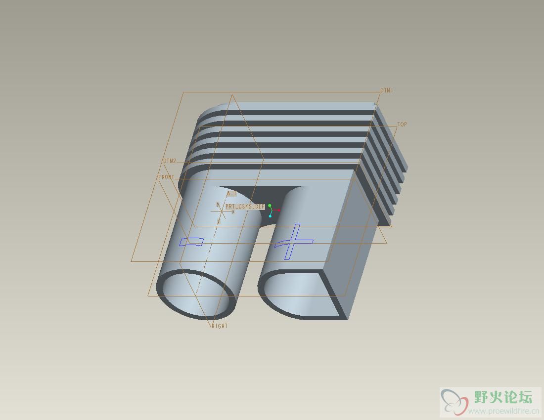

能否把“+”“-”变成凹体字?
781
鱼儿
928
发表于 2010-6-14 15:44 | 显示全部楼层
用偏移命令,把“+”“-”做为草绘曲域,往下偏移就可以啊

发表于 2010-6-16 10:32 | 显示全部楼层
可以啊 用 具有凸面特征 偏移就可以了啊
