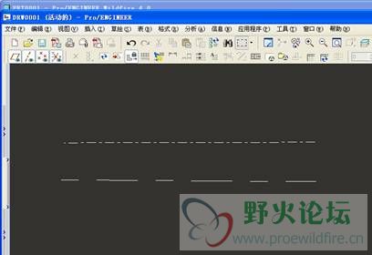

请教老大     如何在pro/e像CAD里一样调整虚线的密疏程度, 大侠们要救救我啊,谢谢了!

虚线的密度最好你打印出来看,不是在PROE里看,另外你可以设置下面属性试下
plot_linestyle_scale
或者贴个图看看你的线有多密

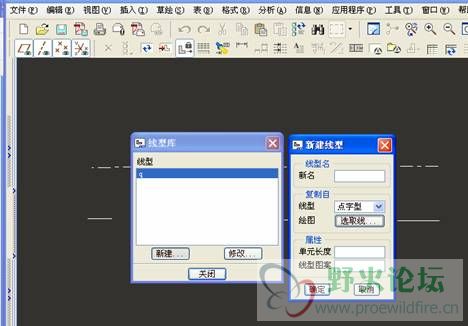

格式——线型库中新建一个线型,然后选择一条你要的调整的虚线(比如中心线,这个也是最不好改的一个,中心线可以改,其他的也可以了),在上面输入名字,在下面输入你要的比例。
  然后建一条直线,点击弹出修改线体,在复制自中找到你上一步建好的中心线的名字。

线型库对话框
线型库对话框
修改线体对话框
修改线体对话框
原中心线及线梳密比例扩大30倍后的对比
原中心线及线梳密比例扩大30倍后的对比
