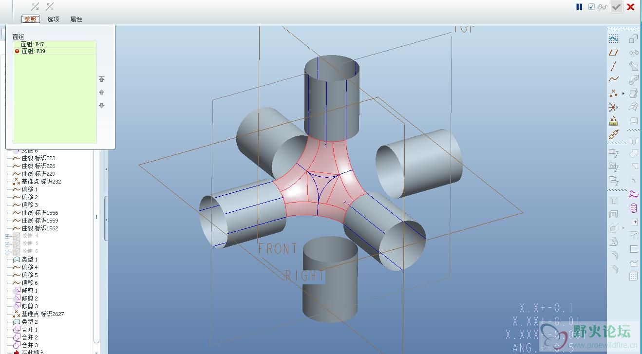

朋友们大家好,端午节快乐。
有个问题问下,请大家多多指教,
我做的这个练习为什么在曲面合并后没办法镜像呢?镜像就提示缺少参照!想复制后再镜像,结果复制时也提示缺少参照!在镜像和复制前曲面构建是成功的………………

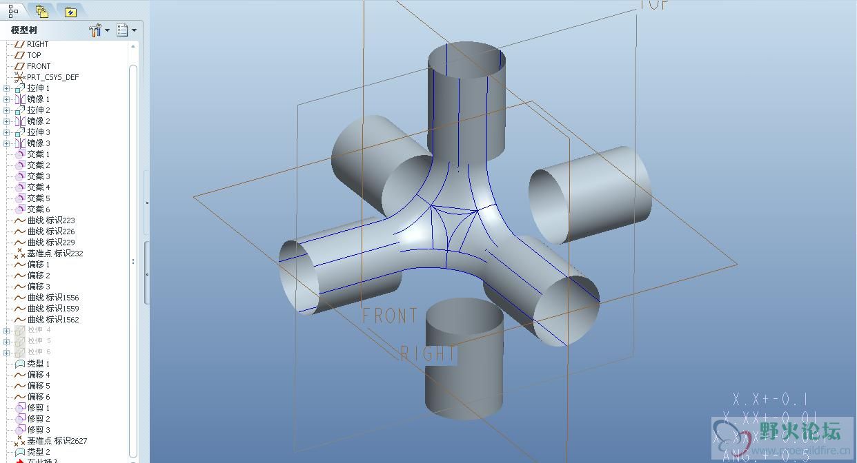

发表于 2010-6-14 15:55 | 显示全部楼层
做曲面时最好独立做边界线。。。特别是复杂的曲面

你不要直接去镜像,你先选好你要镜像的面,然后用复制,复制好后,将复制的面去镜像,这样就没有问题了
发表于 2010-6-14 16:33 | 显示全部楼层
应该是二个在连接时有重合或断开现象。或本身在做面时就不规范。
63
 楼主| 发表于 2010-6-14 17:50 | 显示全部楼层
用的复制后再镜像的,成功了,粘贴时我选的封闭面,可能是我做面有有破面吧!!谢谢大家了

我遇到过类似的问题,用镜像面切割曲面,让后镜像,ok
