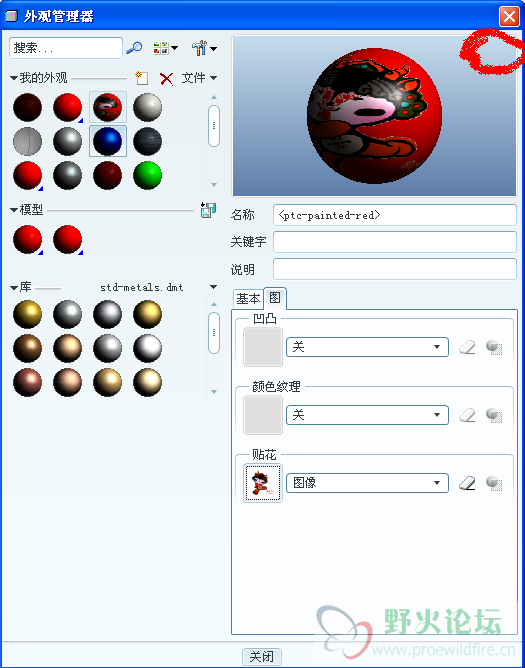

刚适用PROE5.0 贴花,之后想调整图片的大小和位置,结果看到那个按钮时灰色的,调整不了的。而且的这个PROE5是用的那个全模块CRACK破解的,在下图右上角位置也没有那个标识的,怎么回事呢?

昨天找的凡笔的那个全模块CRACK破解的,看到了PHOTOLUX,结果今天贴图的时候出现这个问题,遇到同类的问题大家进来聊聊啊,卡在这位了,下来没法弄了

不是在“外观管理器”里面设置的。是在“模型外观编辑器”里面设置。

注意看我发帖子的那张图片图了红圈的位置,发这个帖子的根本原因就是那个地方,不知道怎么解释这个问题

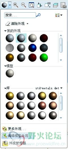

1、给模型加上材质后,选中间的“编辑模型外观”

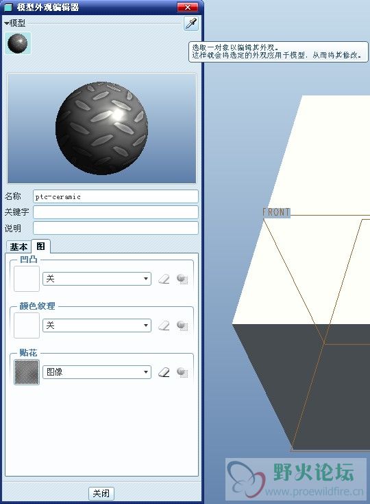

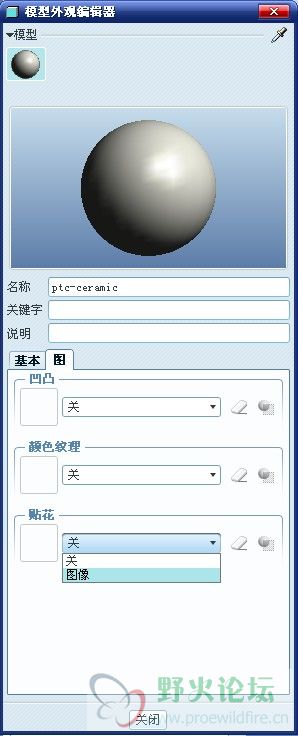

2、在“模型外观编辑器”中,贴花选图像
3、点左边框选择要贴的图

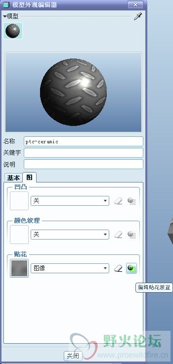

4、点右上角的吸管,选中你的模型
5、这时候贴花最右边的按钮变绿,点击就可以对贴图作进一步的编辑
