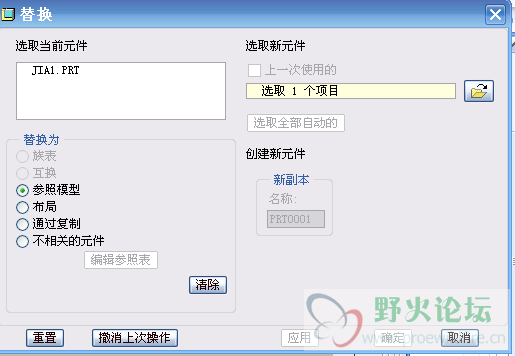

我选择要替换的零件,怎么无效呢?高手请赐教。

两个零件之间没有建立参照关系,不能用参照替换
233
352
发表于 2010-6-14 15:06 | 显示全部楼层
替换方式共六种
第一种方法:替换为不相关的元件
相当于将该零件删除,再重新装配一个,只不过不须点击加入元件命令,因为我们替换元件后,须得为其重新指定约束,如果该元件在装配中没有子特征,重新指定即可,如果有下属子特征,其替换后的结果将会不堪设想,
第二种方法:替换为通过复制
就是产生了一个新的元件,此新元件和被替换的元件是一模一样的,定位约束条件也是一样的!你在这个新元件上增删特征,改变改寸,就变成与被替换元件不一样了,否则就是一模一样的
第三种方法:替换为参考模型
可用收缩包络模型替换主模型,被替换元件,和替换为的元件,必须存在参考关系!这个参考关系靠"收缩包络"特征来维系
第五种方法:替换为族表,用族表实例替换
第六种方法:替换为布局
替换为布局即为,在打开的组件中,选取一个或多个已由布局装配的元件,进行替换!布局中,至少声明三个元件,主元件,被替换元件,替换为的元件
