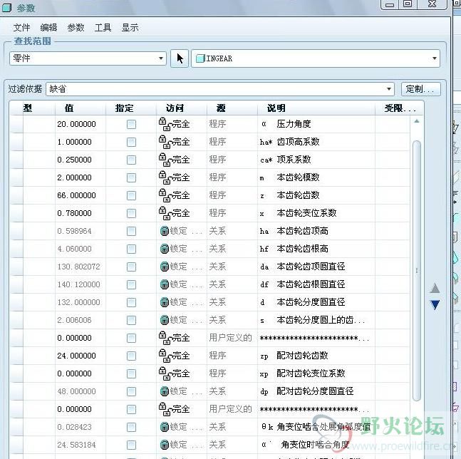

下面是里面的参数关系式,打开模型可以看到的
/**************齿轮基本参数计算****************
D=M*Z          /*分度圆直径
D0=D*COS(A)  /*基圆直径
d1d=d
dp=m*zp
/*************标准齿轮计算********************
IF X==0&XP==0
HAA=M*HA     /*齿顶高度
HFF=M*CA+M*HA /*齿根高度
DA=D+2*HAA    /*齿顶圆直径
DAA=DA        /*齿顶圆直径
DF=D-2*HFF    /*齿根圆直径
DFF=DF        /*齿根圆直径
D61=90/Z
s=m*pi/2
P67=Z
if flag==0
zxa=(d+dp)/2
endif
if flag==1
zxa=abs((d-dp)/2)
endif
ENDIF
/*************高变位齿轮计算********************
IF X!=0&X+XP==0
D61=(90*PI+360*X*TAN(A))/(Z*PI) /*齿厚对称角度
s=((90*PI+360*X*TAN(A))/(Z*PI))*d*pi/180
HAA=M*HA+M*X /*齿顶高度
HFF=M*CA+M*HA-X*M /*齿根高度
DA=D+2*HAA    /*齿顶圆直径
DF=D-2*HFF    /*齿根圆直径
DAA=DA        /*齿顶圆直径
DFF=DF        /*齿根圆直径
P67=Z        /*齿阵列
if flag==0
zxa=(d+dp)/2
endif
if flag==1
zxa=abs((d-dp)/2)
endif
ENDIF
/*************角变位齿轮计算********************
IF X+XP!=0
IF FLAG==0                                         /*外啮合计算
INVAA=2*(X+XP)*TAN(A)/(Z+ZP)+TAN(A)-A*PI/180        /*啮合角度计算
E=5
SOLVE                                               /*解方程函数"solve.....for.."
INVAA=TAN(E)-E*PI/180                               /*方程组
FOR E                                               /*未知数,啮合角度E
Y=(Z+ZP)*(COS(A)/COS(E)-1)/2                        /*中心距变动系数
YY=X+XP-Y                                           /*齿顶高变动系数
HAA=M*HA+M*X-YY*M                                   /*齿顶高
Hff=M*(HA+CA)-M*X                                   /*齿根高
ENDIF
IF FLAG==1                                         /*内啮合计算
INVAA=2*(XP-X)*TAN(A)/(ZP-Z)+TAN(A)-A*PI/180        /*啮合角度计算
E=5
FOR E                                               /*未知数,啮合角度E
Y=(ZP-Z)*(COS(A)/COS(E)-1)/2                        /*中心距变动系数
YY=XP-X-Y                                           /*齿顶高变动系数
HAA=M*HA+M*X+YY*M                                   /*齿顶高
ENDIF
DA=D+2*HAA    /*齿顶圆直径
DF=D-2*HFF    /*齿根圆直径
DAA=DA        /*齿顶圆直径
DFF=DF        /*齿根圆直径
P67=Z        /*齿阵列
if flag==0
zxa=(d+dp)/2+y*m
endif
if flag==1
zxa=abs((d-dp)/2)+y*m
ENDIF
ENDIF

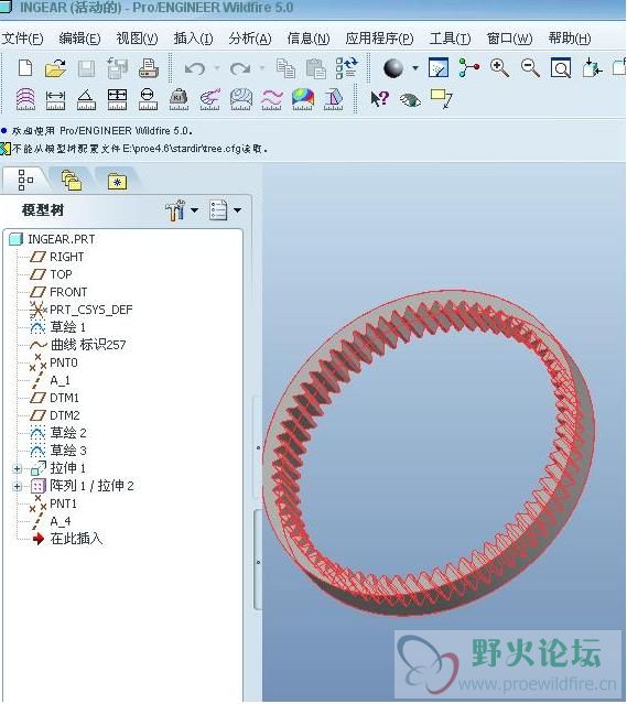

上传图片太大了,只好分开提供

楼主用的是5.0的呀!本人又能有看看的份啦!

我上传的文件是PROE4.6的,上传图片的时候,我用的是5.0打开的,不要看图片的版本,和零件实际版本不一样。
