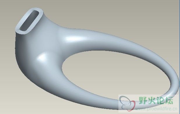

PROE里怎样能提取产品的大概轮廓线如图,我看到好多大大都是提供轮廓造型,我想知道一个产品做好了用什么方法能比较方便的把大概轮廓提取到,谢谢

可能是存为.igs,你试下。

曲线怎么得到呢,想中间那两个半圆的曲线不会是做面相交得来吧

存igs后,打开,合并曲线,就是轮廓线了!你能否把prt发出来,我帮忙搞下轮廓线。

5楼正解,谢谢
