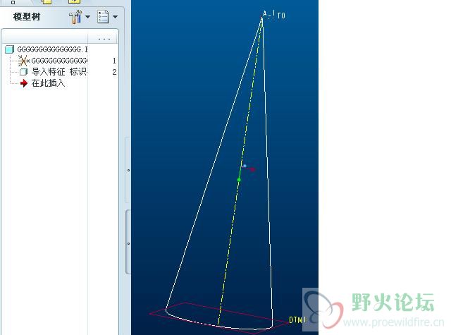

请赐教:
    将模型保存为另一种格式文件(不可修改的、STEP等),如何能保留基准面!

发表于 2010-6-13 15:42 | 显示全部楼层
你导入文件的时候先建个文件,在数据共享插入文件就可以有参照基准了!!
直接打开的没有!

发表于 2010-6-13 16:43 | 显示全部楼层
你在配置文件中设置以下两个选项,就可以实现。
step_export_format ap203_e2
step_out_suppl_geom yes

发表于 2010-6-16 09:38 | 显示全部楼层
打开外部格式图档时勾选模板即可!
3楼说的更改CONFIG.PRO文档设置是错误的,
我有一个办法:如果是外来格式的图档打开时建议勾选使用模板即可有默认的基准及6个视图方向!

 楼主| 发表于 2010-6-26 17:23 | 显示全部楼层
EVANHU21:
在工具选项中:
step_export_format ap203_e2(e2选项没有)
step_out_suppl_geom yes(找不到)
