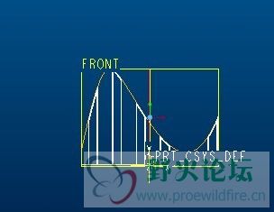

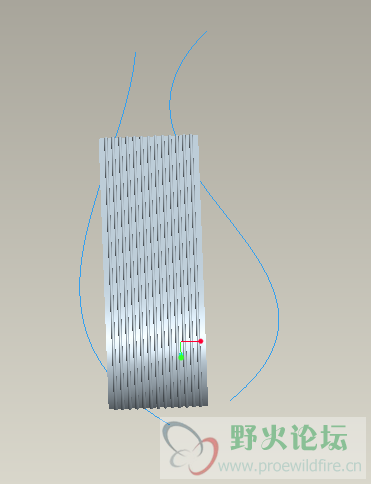

改变两条曲线,阵列则能够自动改变
关系
[ 本帖最后由 285269180 于 2010-6-13 16:36 编辑 ]

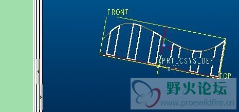

发表于 2010-6-13 15:53 | 显示全部楼层
13.jpg 随行阵列只要将边界约束在曲线上就可以了!!
改变曲线后,阵列跟着变化!!
[ 本帖最后由 一郭周 于 2010-6-13 15:54 编辑 ]

 楼主| 发表于 2010-6-13 15:57 | 显示全部楼层
曲线长短改变,你所说的阵列将失败,而且做不到间距基本不变
233
352
 楼主| 发表于 2010-6-13 16:00 | 显示全部楼层
我所做的阵列,随意改变两条控制曲线,阵列仍然可以正确再生,且阵列会自动再生,保持间距不变,不用修改任何参数,自动再生
