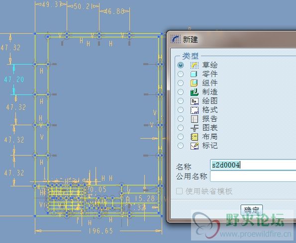

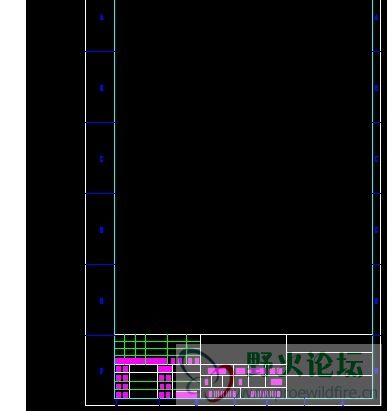

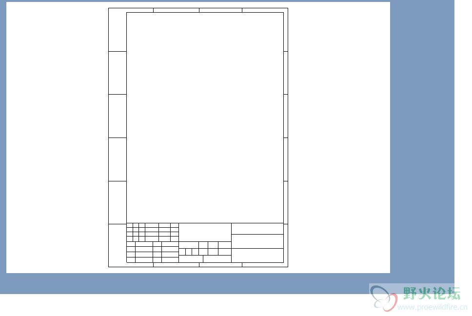

我的建工程图模板的顺序如下:

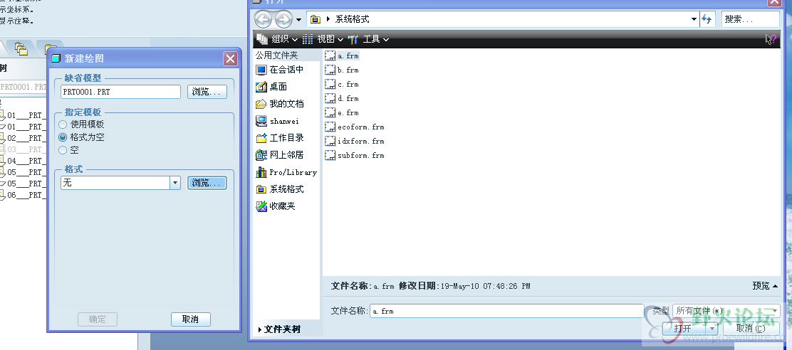

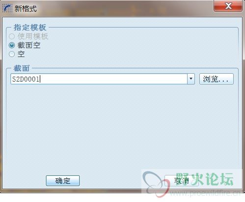

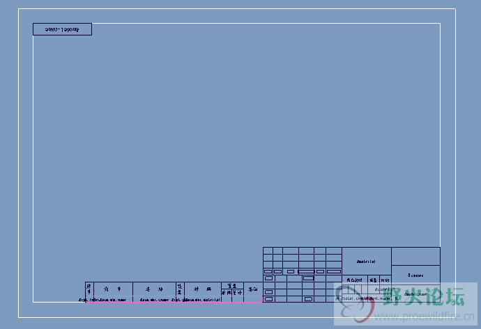

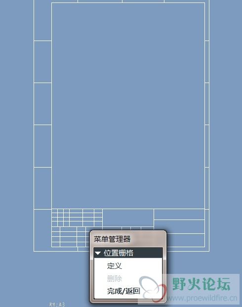

请高手帮忙解决

发表于 2010-6-13 13:15 | 显示全部楼层
1.将CAD画好的输入图框保存为DXF或DWG格式
2.在ProE中新建*.frm格式文件
3.单击“导入绘图/数据”按钮,浏览找到刚才保存过的DWG或DXF格式文件,出现对话框全部按“确定”
4.如果需要里边有有表格,再用ProE的表格工具制作表格及重复区域等一系列参数
5.如果在编辑导入的数据,要激活“注释”标签哦
另外,大家下载的时候小心一下,我看到是不是有人不小心多下了几次,注意这是分包压缩,必须要两个全下来才能解压!
传个附件,仅供参考!

 楼主| 发表于 2010-6-13 13:21 | 显示全部楼层
9# 方法可行 我用了一下 不错
  开始一直没有找到“导入绘图/数据”按钮
