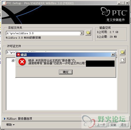

版主,我想用PROEWILDFIRE 3.0_M080服务器版.
破解的license server和许可证,你有吗?

另外如果你的光盘是3CD的,请将3张光盘的内容复制到同一个目录内,这样在安装的过程中不要换盘。之所以PROE的光盘分3张,是因为一张关盘的容量存储不下。
将3张光盘的内容复制到同一个目录内,,这样能安装吗???<都在一个文件夹里面了,都没有2  3号光盘了,.我最近就安装不上
发表于 2012-8-3 16:49 | 显示全部楼层
安装时找不到2..3号光盘了
