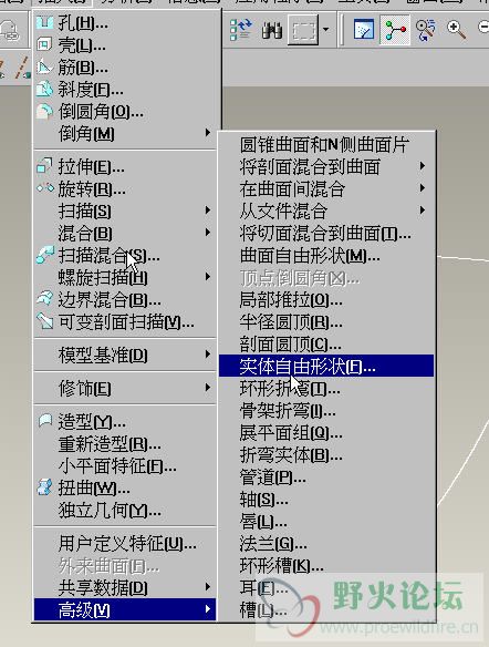

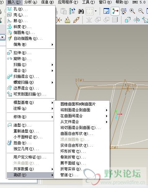

如图,我看到有的朋友用的PROE4.0 高级扩展菜单下有很多选项,为什么我的版本没有呢?我用的是4.0 M130
这是3.0版本的截图。高级级联菜单下有22项!
下面这个是我的4.0版本的截图,只有13项了,半径圆顶之类的都没了。
请高手赐教下原因!

回复 楼主 wfdm3 的帖子
      请把配置文件的选项 Allow_anatomic_features 设置为 Yes 。
     【确定】之后,重启一次就会同原来的“缺项”情况不一样呐。
      试一下瞧瞧 ??

谢谢了。昨天已经找到答案了。我已经改好了。不过仍然谢谢版主帮忙解答。
